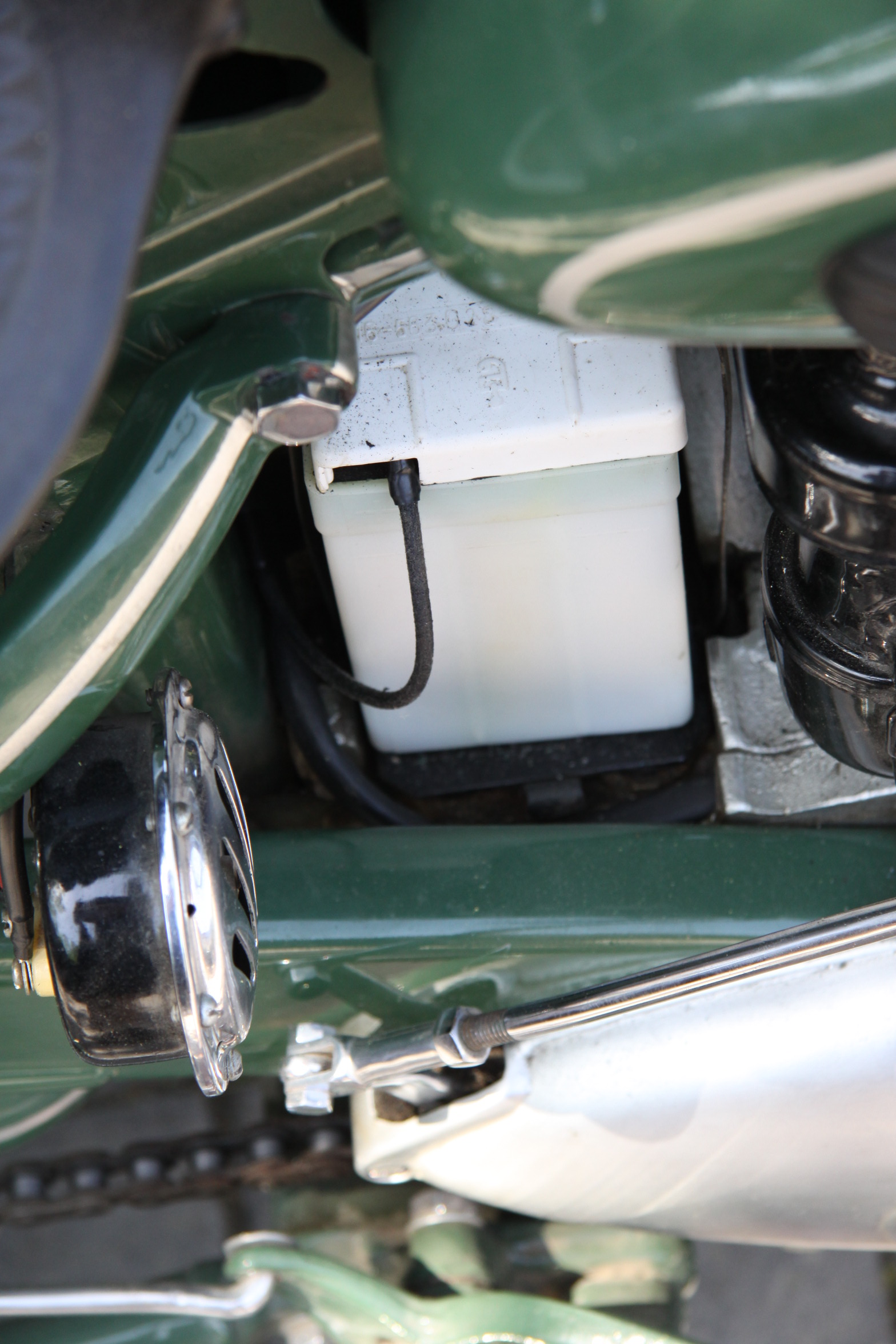

Эта тема создана для того, что бы разрешить все споры и сомнения по поводу правильности прокладывания тросов и проводки. Мною было изучено большое количество литературы и документальных фото. Сразу оговорюсь, целью этой темы было показать правильность данной операции, и мой заказчик любезно предоставил для этой цели свой мотоцикл, а не для обсуждения не родного сигнала и т.д. При помощи этих фотографий любой владелец данных мотоциклов с легкостью, самостоятельно установит мою продукцию на мотоцикл.
И так начнем с проводки

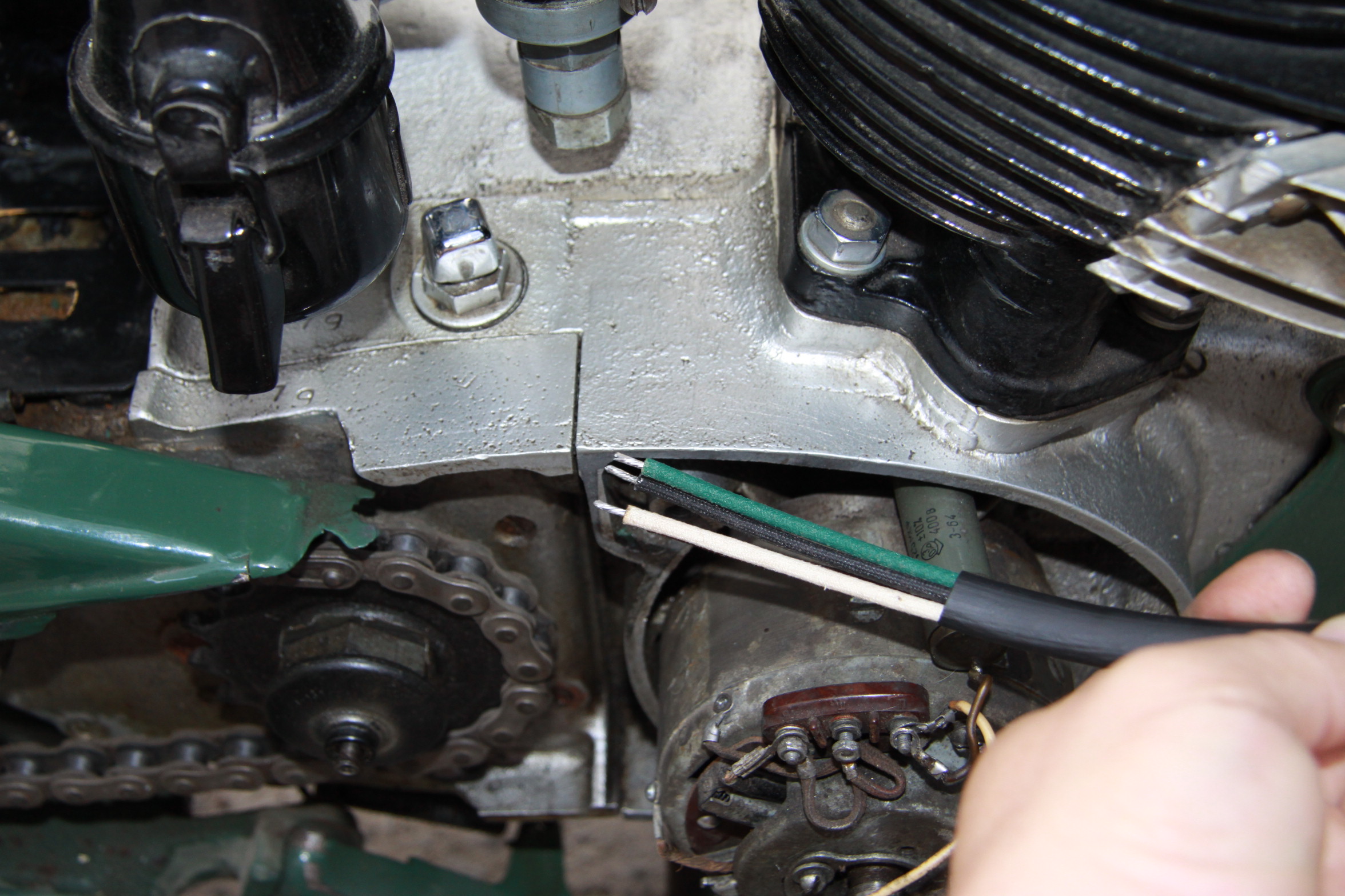

Прокладка жгута генератора.

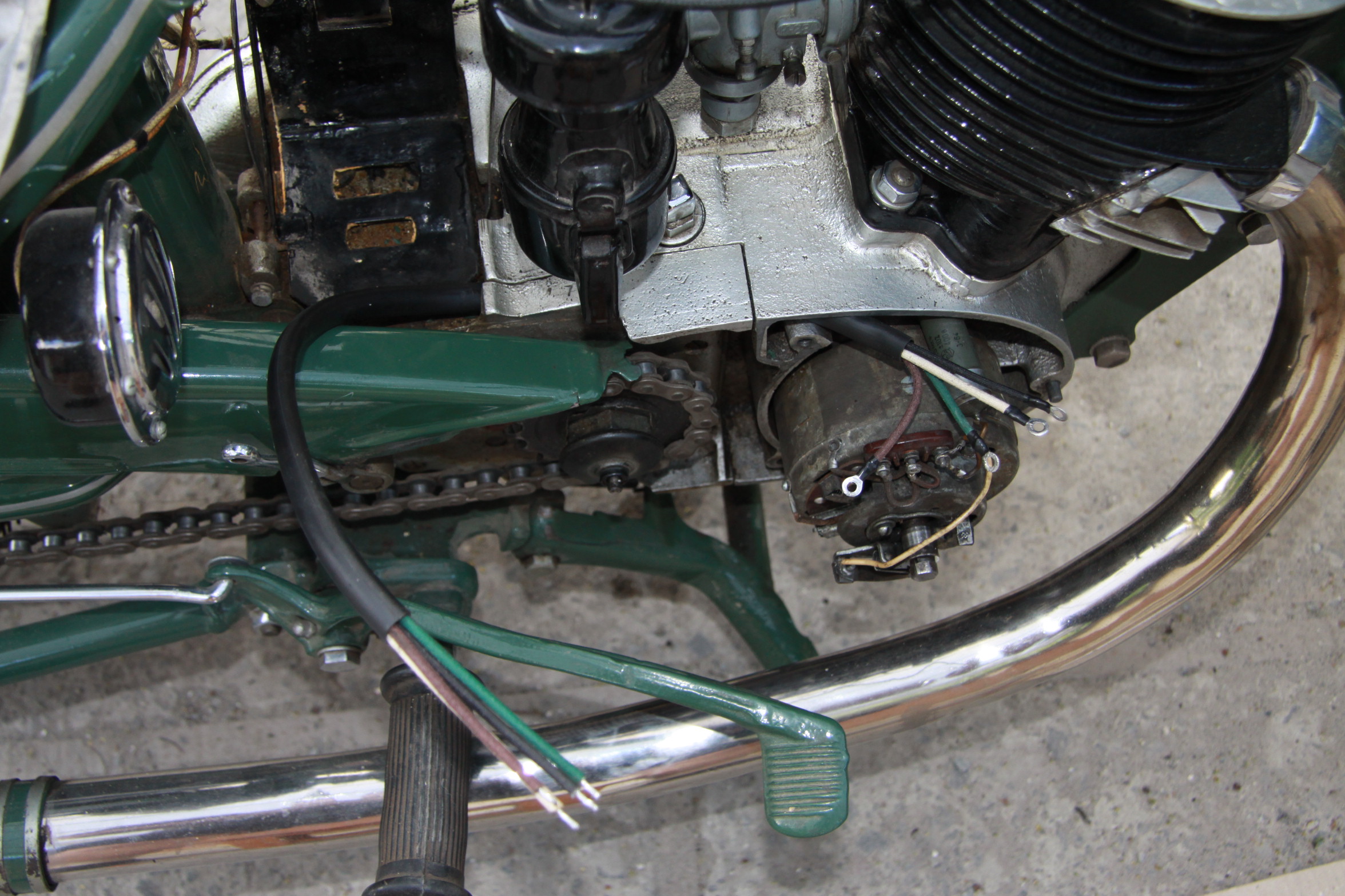

Подключение жгута генератора в распред. коробку

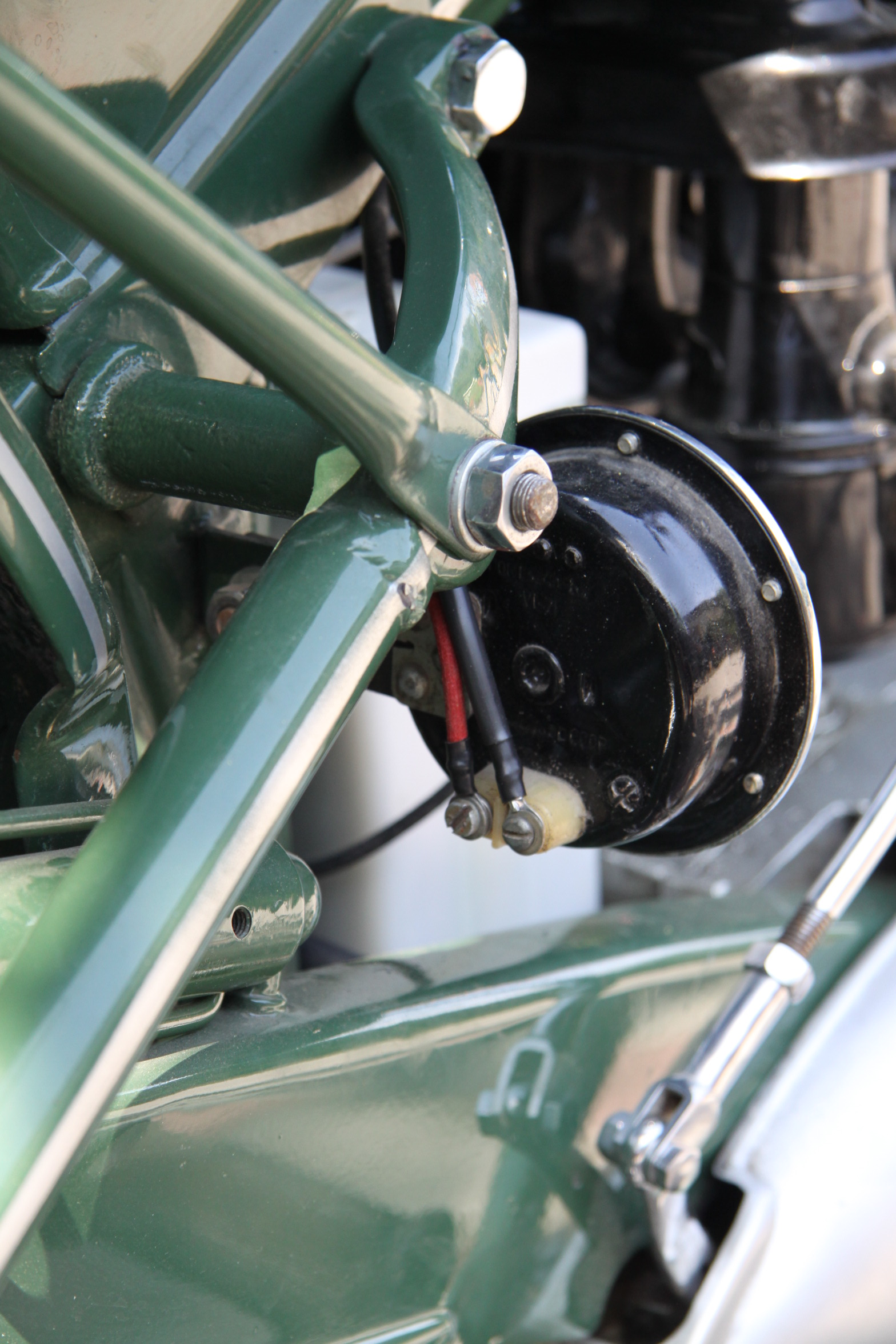

Переключатель дальний-ближний и кнопка сигнала.

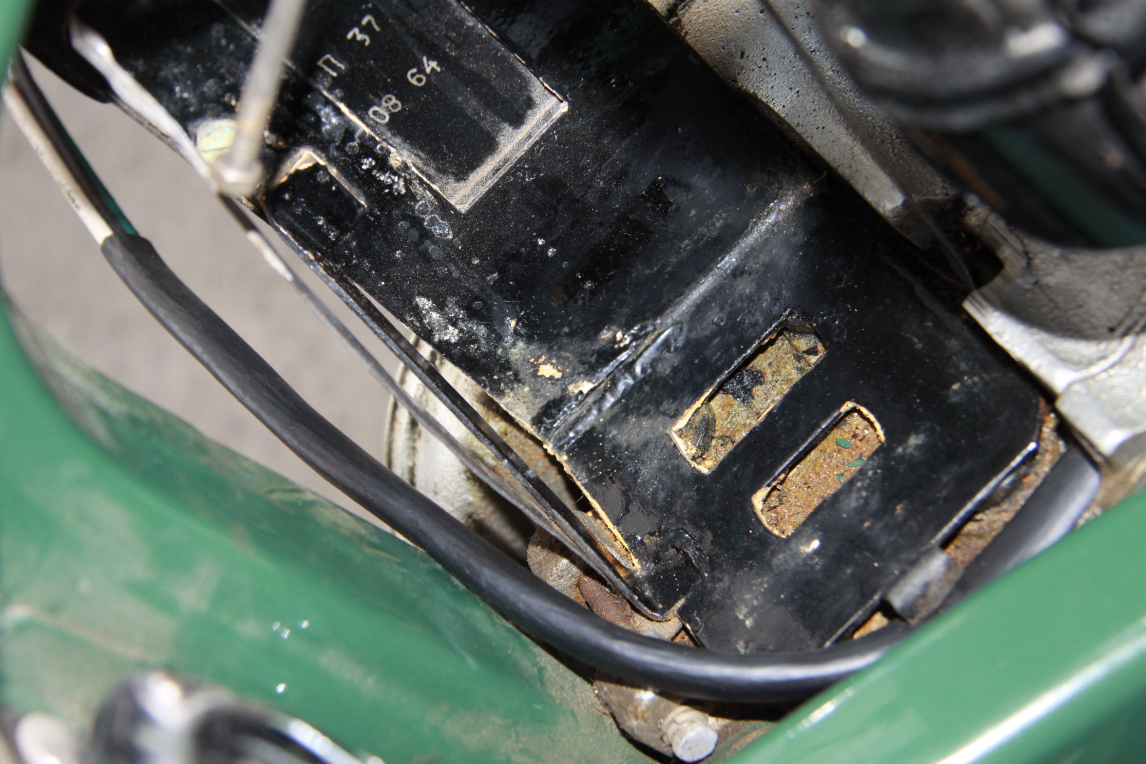

Фара и основной жгут.

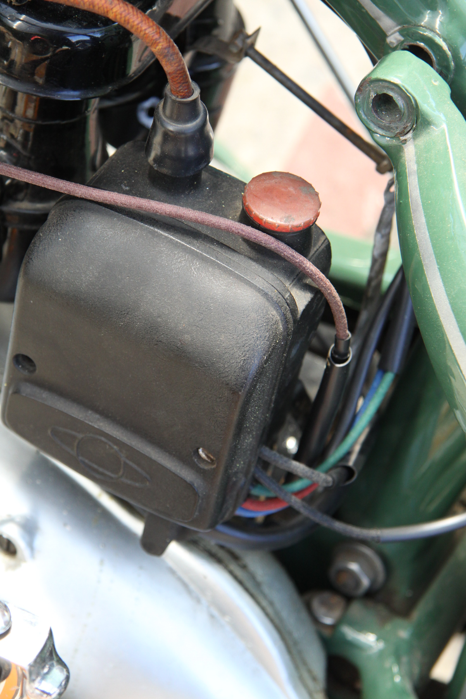

Распред. коробка

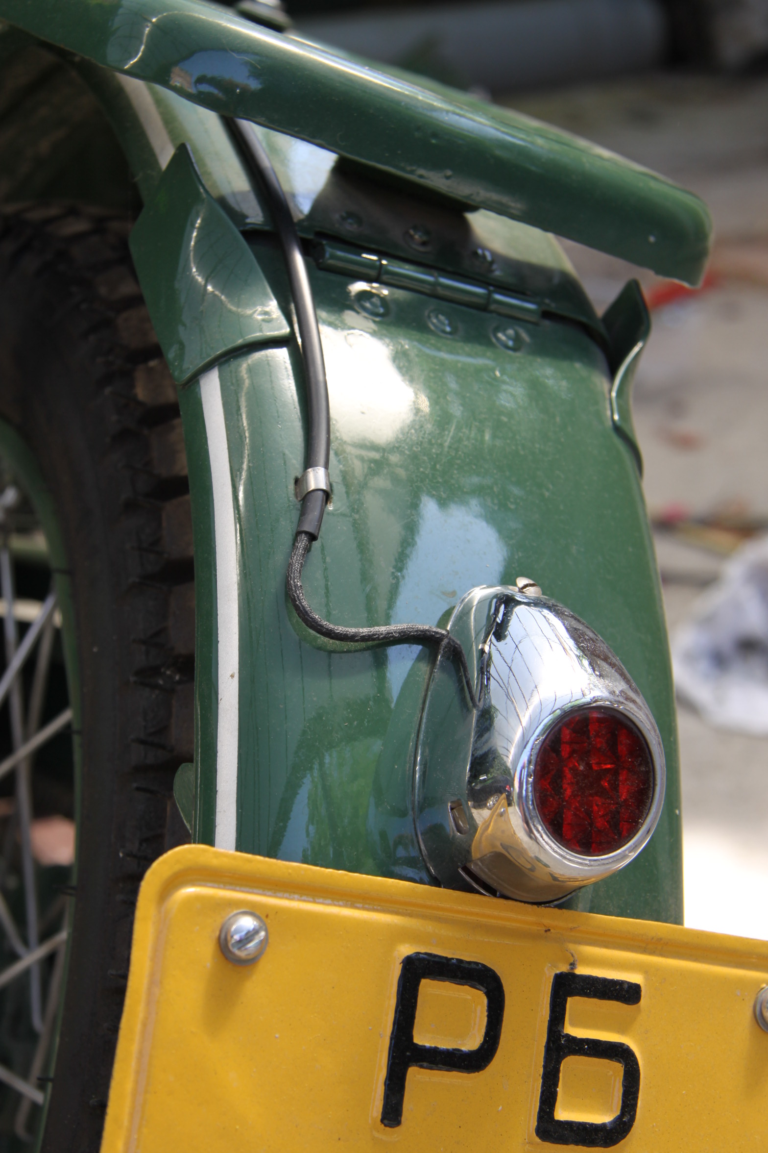

И все остальное
