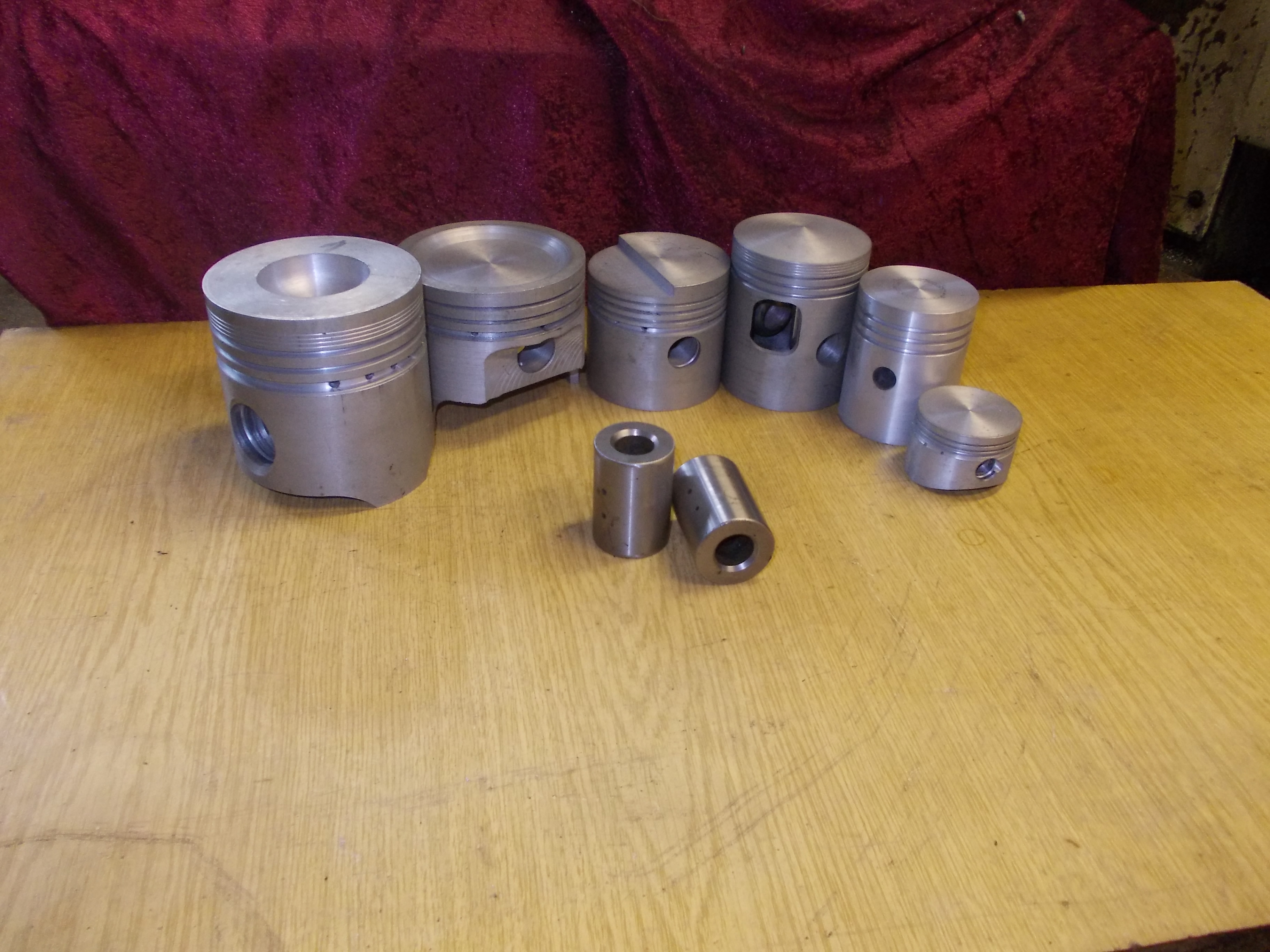

« Ответ #5 : 22 Июня 2015, 06:18:28 »
" alt="" class="bbc_img" />
Оффлайн Сурок степной
  • Укажите ваш город
Re: Поршень

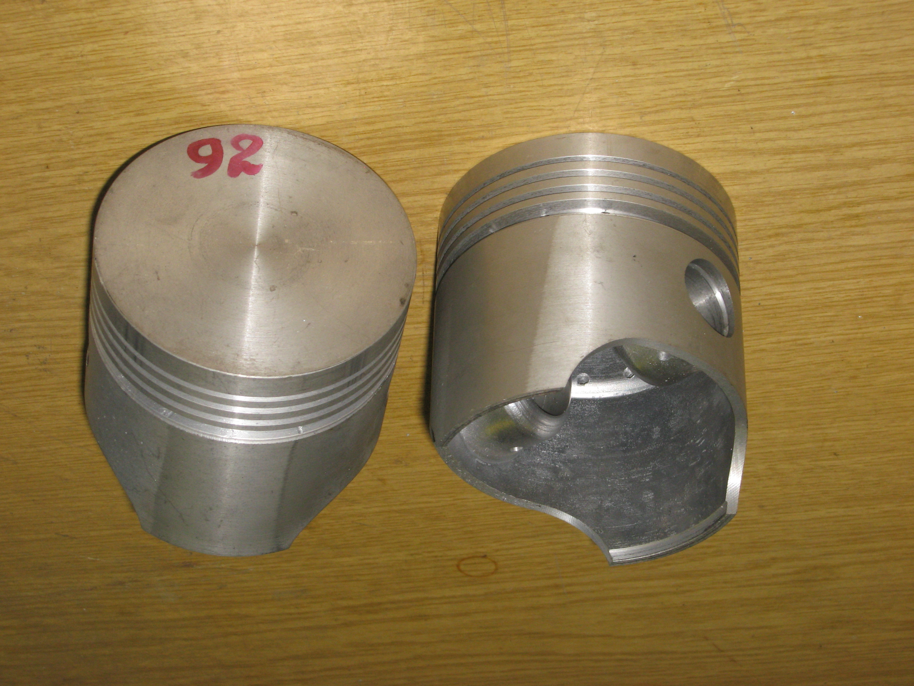

« Ответ #6 : 22 Июня 2015, 06:27:03 »
Re: Поршень
« Ответ #7 : 22 Июня 2015, 08:18:45 »
Дорого стоят? Заказы принимаете на изготовление?
  • Укажите ваш город
Re: Поршень
« Ответ #8 : 22 Июня 2015, 08:50:38 »
1) Какой то ГДРовский дизель. 2) Опель Рекорд. 3) Поршень для компрессора д.79мм. под кольца ВАЗ.  4) Для  Barkas, Vartburg д76мм. под кольца ВАЗ.  5) ЯВА 638 д.62мм. кольца ИЖ-Ю. 6) Какой то японский мотоцикл.  Впереди пальцы НГШ М72,К750, R-35. из подшипниковой стали. На нижнем фото поршни М72, К750  д.79мм. кольца ВАЗ. Всего около ста наименований.  Цена зависит от сложности, от массы и пр.
