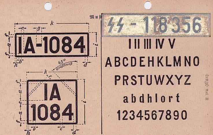

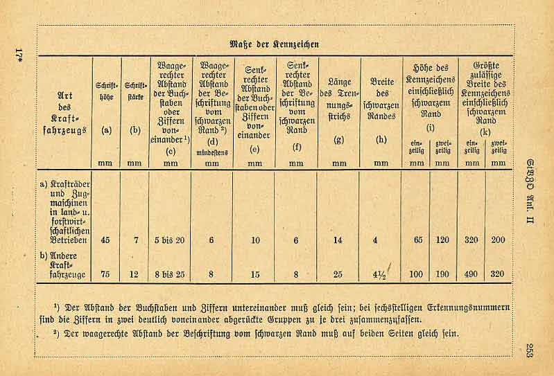

Решил завести архивчик по всему,что касается немецких  номеров.
Вод очень важная таблица.
Такие знаки

А какие шрифты являются самыми "кошерными"? Просто хочу сделать электронную заготовку для печати трафаретов.
(если конечно это никто не сделал до меня)
Мне конструировали рекламщики шрифт, для резки трафаретов на плоттере. Пользовался той же таблицей, которую, Эдик привёл в первом посту. Перебрали на компе добрую сотню вариантов, подходящий нашли, но с доработкой.
Василий, этим действием ты внесешь неоценимый вклад в общее дело. До тебя это еще явно ни кто не делал. Стандарт и вид шрифта в первом сообщении этой темы.
Миша, у нашего Васька все получиться, он очень способный и старательный человек!

Ну, какбы, речь идёт не о "подборе" шрифта, а о создании нового, максимально соответствующего оригиналу.  :)
В наборе шрифтов, которыми располагают рекламщики, и так отыскиваются максимально соответствующие. В том шрифте, что я показал на фото, пришлось подкорректировать цифры "7"и "5". Остальные соответствуют.
Нет Миша, как раз тут весь азарт и умение в том, что бы сделать с "нуля", без применения готовых программ и заготовок.

недавно сделал для себя такой шрифт, сначала попытался подобрать шрифты, но идентичных не нашлось - где-то, но все же были отклонения от таблицы. потом плюнул на всё и сделал с нуля  :)
собственно делал под WH, если надо могу и остальные буквы начертить...
p.s. данный шрифт начерчен в векторном формате с правильными размерами, на картинке просто скриншот, если кого-то эта мазня устроит -  закину на мыло...
p.p.s. пожалуйста не используйте WH-408831 - я его уже на номер нанёс  ;D

Вася, а ты не опускай руки, надо сделать все буквы, цифры и конфигурации применяемые на номерах. Да и вообще сотворить универсальную "болванку" с которой любой желающий может придти в фирму, которая режет на плотере, дать диск, на котором все образцы готовы. Оператору останется просто все свести в "кучу". К примеру захотел я передний номер сделать, а радиус уже есть на этой заготовке.
