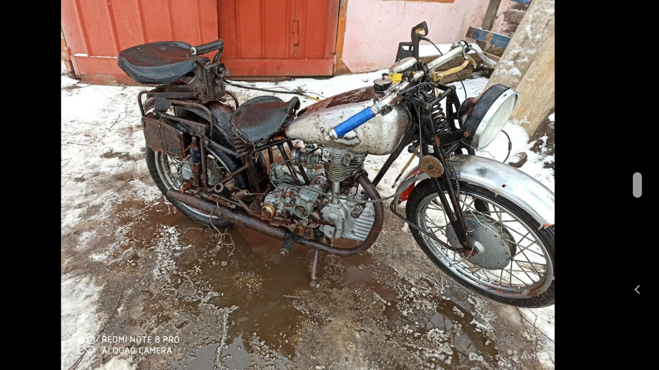

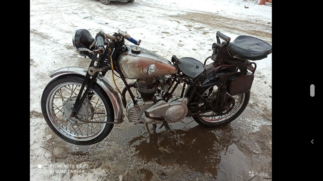

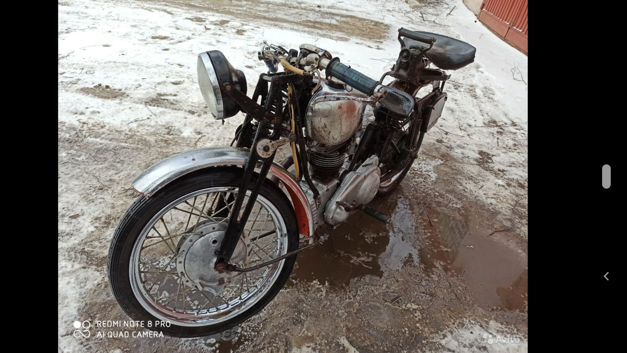

Конечно не берем в расчет колхоз и издевательства над мотоциклом.
А поиздевались очень даже извращенно))) заднюю часть рамы нужно будет делать с нуля, менять: колеса, фару, бенз.краник, контактную группу, карбюратор, сиденье водителя, переднее крыло, выпуск. Восстанавливать багажник и заднее крыло. Скорее всего это не полный список, т.к. подробный осмотр буду производить чуть позднее.

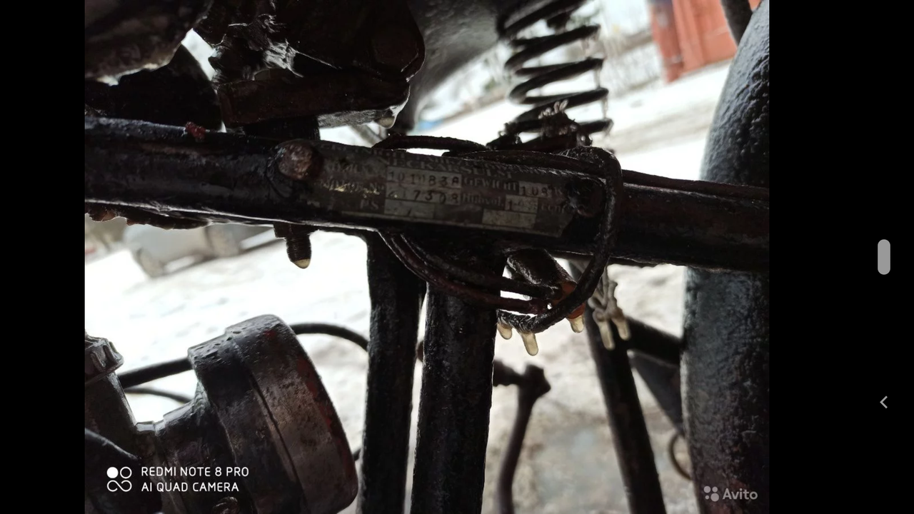

Мне не понято почему на шильдике набито 7 лс? Такие картера же не шли на ZDB?  Там совсем другой мотор

 У шилды крепление не заводская. А номер на раме имеется? Как выгледит?

НУ тогда шильдик наверно не родной.

Скорее всего, клепки оч. странные.
Но почему 7 лс? неужто шильдик получается от ZDB? Завтра еще раз внимательно осмотрю его...

У меня на шильдике 108 кг)))

Тогда наверно 201ZD Pony, 7 PS / 105 kg. Были разные комплектаций наверно, генераторы Bosch / Noris и тд.

Нашел оригинальный  номер, 869551, бы спрятан под шильдой)))
Получается 1934 год?

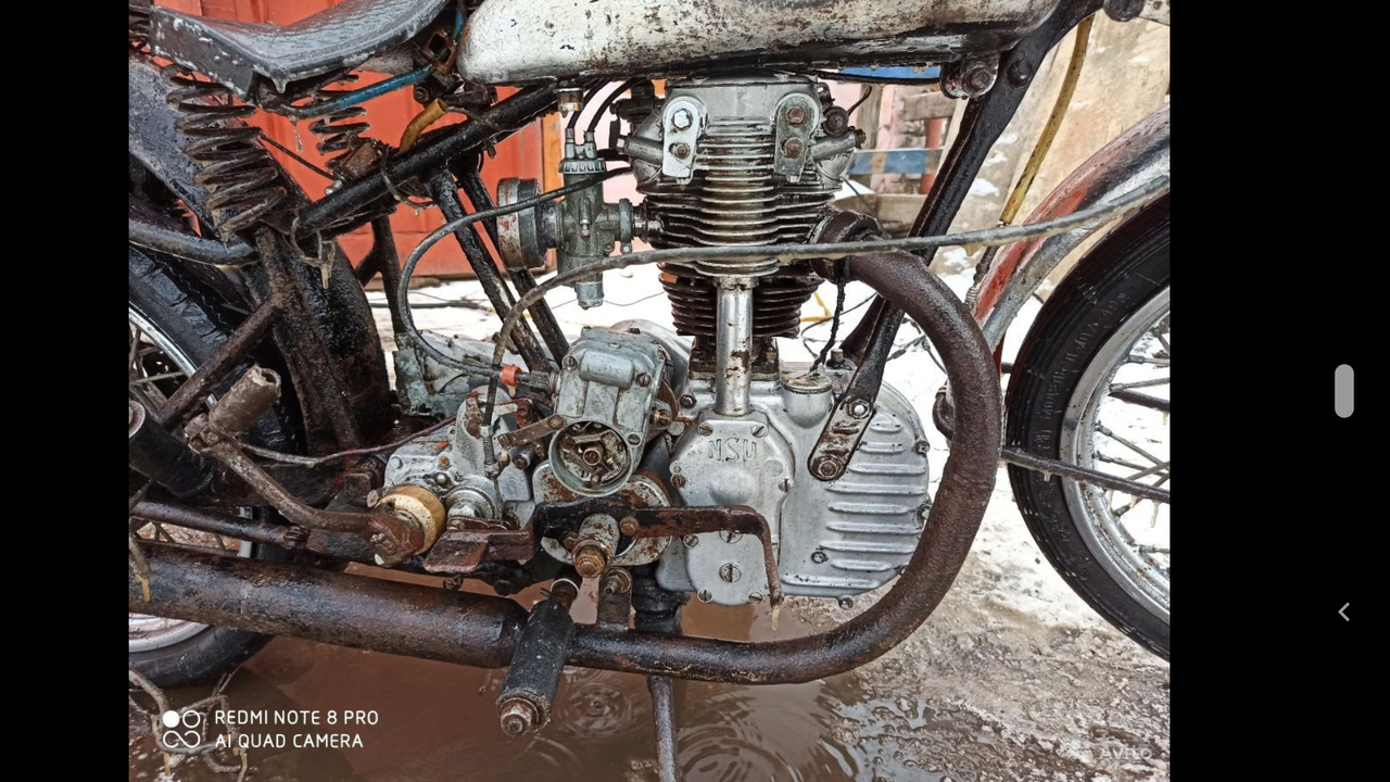

Если вы говорите что это 251, то зачем тогда проставка между картером и цилиндром?
цилиндр 251 по-моему, поршень 65 мм, шатун не родной?

Снял цилиндр, поршень не родной, поэтому видимо и поставили прокладку
