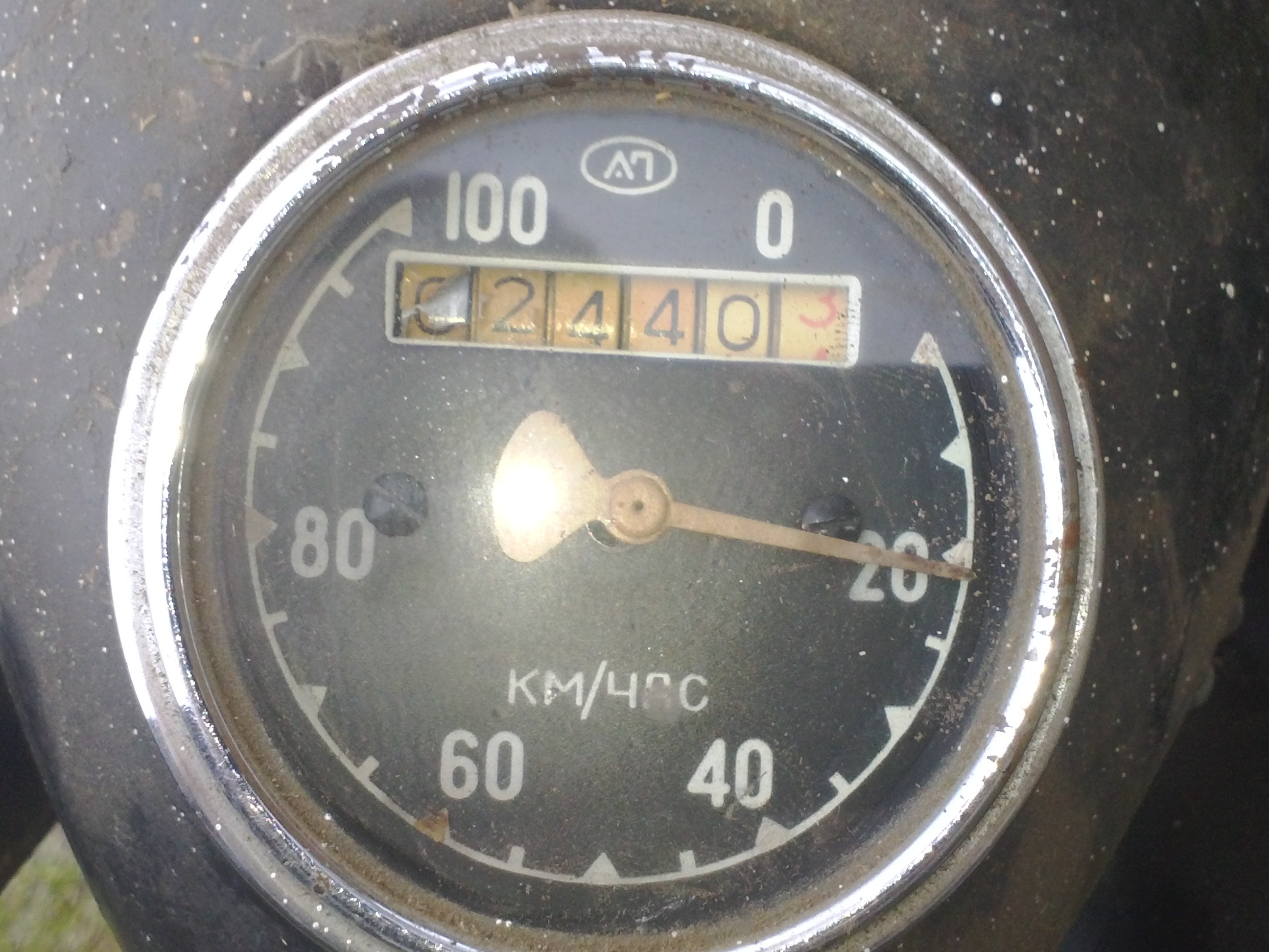

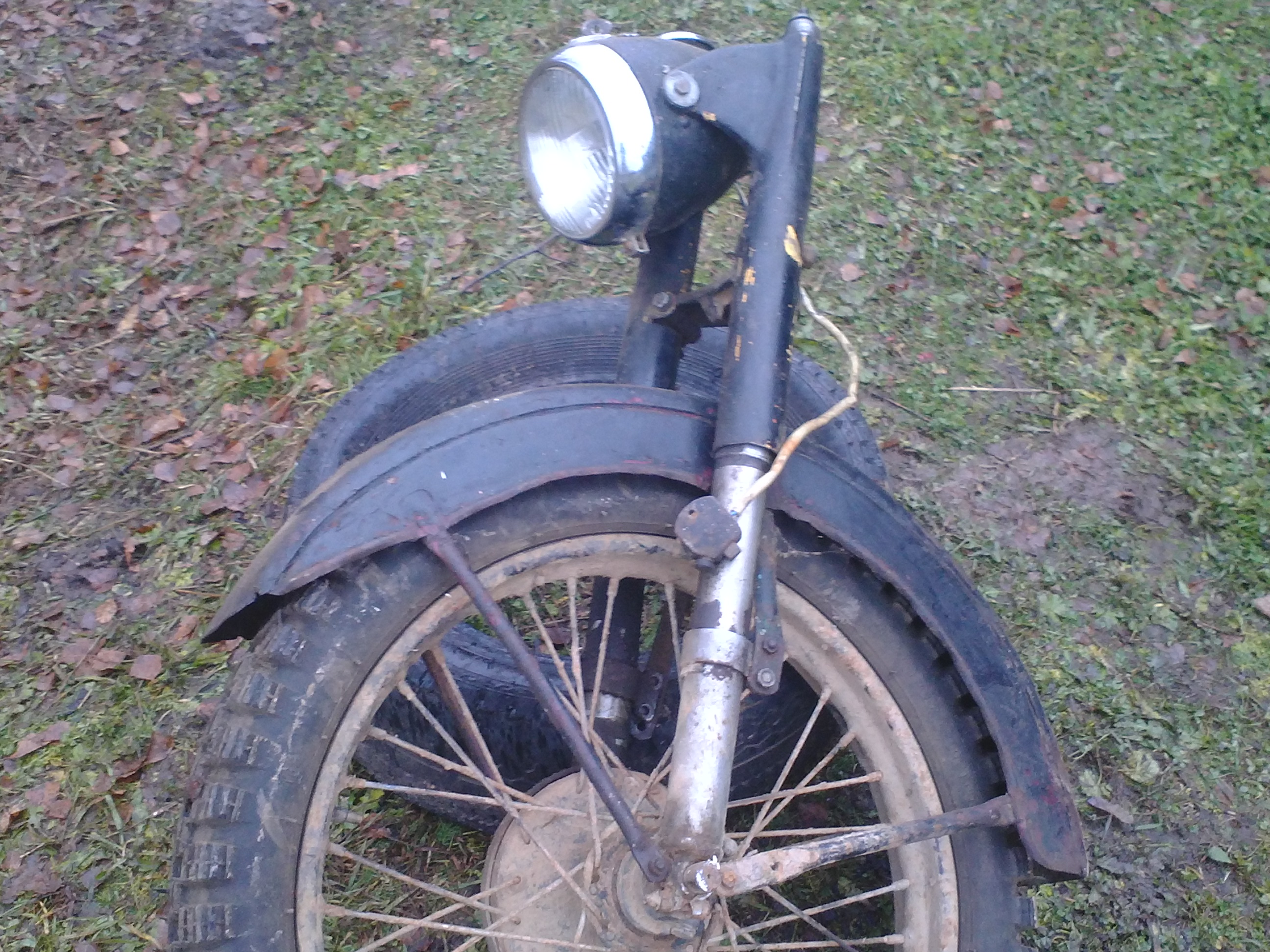

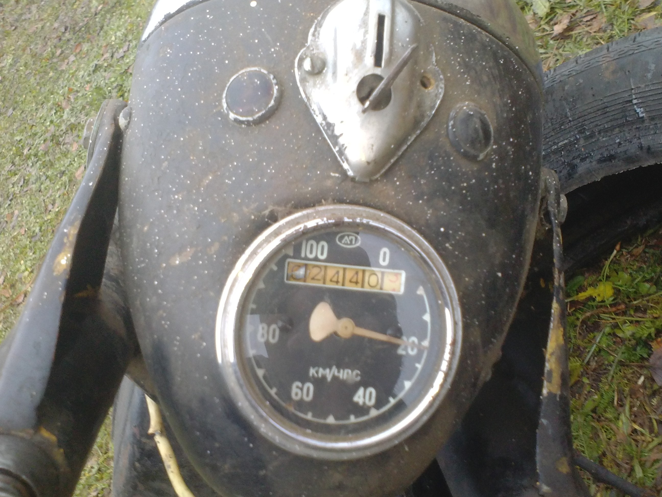

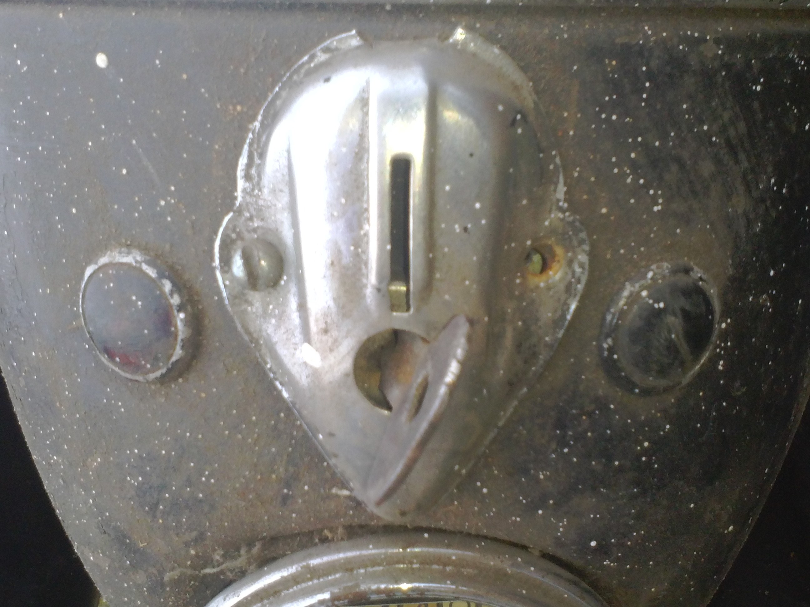

Подскажите от чего фара, спидометр и крышка замка зажигания.

Похоже на некую помесь.
Спидометр и замок от М1М. Горшок фары от ИЖ..

Замок и горшок фары вроде от ИЖа, на М1М немного другой. Вилка и крыло похоже на К55 или58, фото немного неудачное.

Крыло от ИЖ-56. А м1м у меня есть личный. Спидометр и замок с ключом от него.

На обратной (внутри фары) стороне спидометра выштамповка его модели. Некоторые ставили много куда в СССР.

Фара ФГ-38, К175

Вилка от 49 , от него колесо , крыло Иж-56 ( ранний ) , спидометр СП-19 ставился на мотоциклы К-125М , 55 , 58 , 175 М-1м , м-103 мотороллеры Тула -200, ВП-150.
