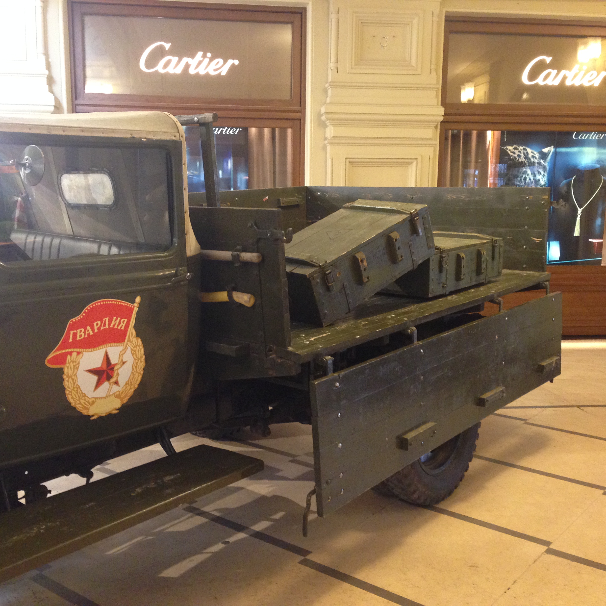

Товарищи подсказали поставить в кузов вместо лавок ящики,идея понравилась. Продолжаем заниматься с кабиной,поставили лобовое стекло. Красим потихоньку.
Сегодня видел в ГУМе с ящиками - смотрится очень хорошо
