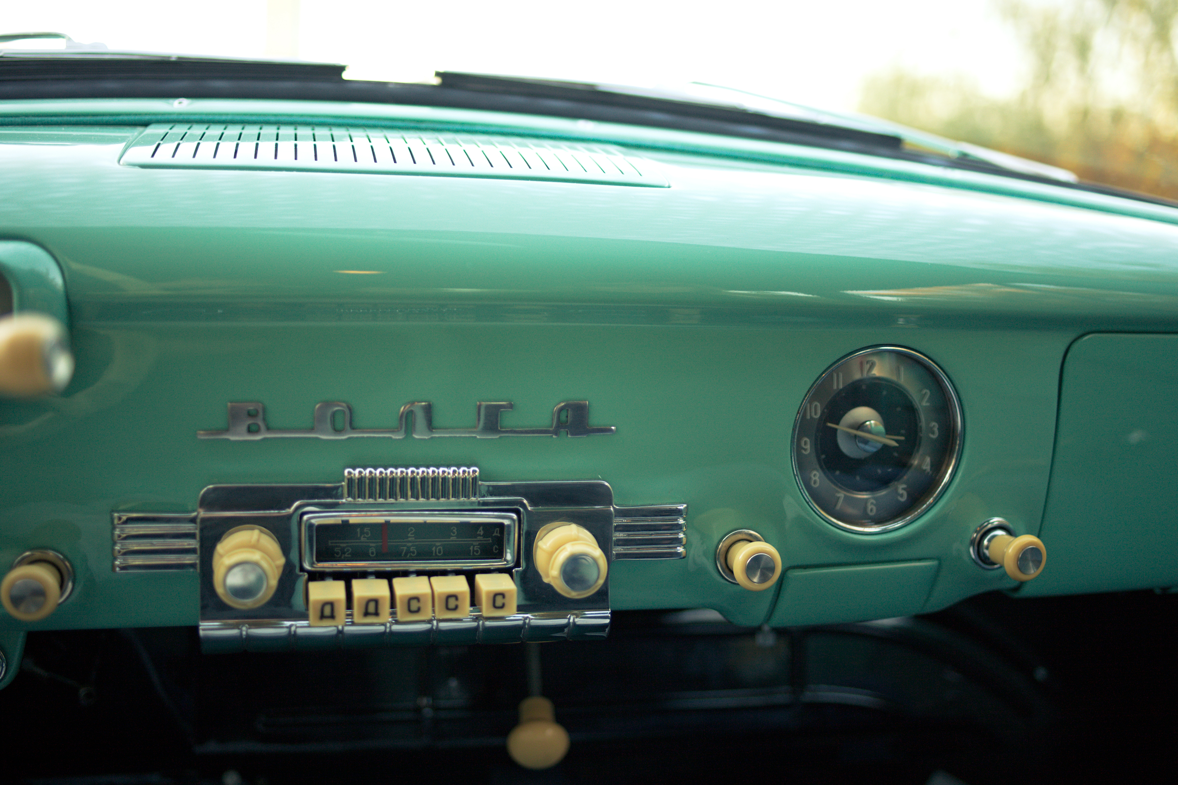

Реставрация этой интересной машины длилась(с зимними перерывами)-5 лет.Подробные фото-в ближайшее время....

Машина реставрировалась в строгом соответствии с "Каталогом запасных частей автомобиля Волга М-21В".Весь крепеж-строго по каталогу,ну и,соответственно, все остальное тоже.На этой модели еще не ставились омыватели стекол,брызговики и зеркала(хотя зеркала  придется поставить).Полностью,без всяких новшеств,восстановлена Система Централизованной Смазки(ЦСС),вплоть до оригинальных фитингов и резиновых шлангочек высокого давления.Чтобы собрать ЦСС,детали передней подвески(а она полностью отличается от Волг после 1960 года выпуска) и ЦСС собирались по всей стране.На Украине,в Запорожье,пришлось купить донора,разобрать на месте и вывезти за несколько ходок на своем минивэне(кроме кузова,конечно)
 Цвет подобран точно по родной краске,ткань салона-точная копия оригинала(небольшая партия была заказана питерцами на одном из текстильных комбинатов).Потолок-салатный,фланелевый,как и оригинал.Отделка карт дверей,подбор дерматина-по оригиналу.Прошва-оригинальная-тонкая.Приемник-оригинал(А-9),соответствующий этой серии-работает.Руль-родной(не новодел).Олень-именно первой серии.Резинки лобового и заднего стекол,форточек,уплотнители дверей,фетры и др.-оригинал.Весь крепеж-оригинальный и  анодирован,хромирован или покрашен в соответствующий цвет.Помпа,радиатор и все навесное-соответствующее 1 серии.Рычажные амортизаторы,передние и задние отремонтированы с полной разборкой и работают нормально.Бампер передний,конечно,родной,и,хотя издали и похож на бампер 3 серии-главное отличие в том,что бампер 3 серии состоит и 2х частей-верхней и нижней-крашеной в цвет кузова.Крепление номера здесь действительно,верхнее и для того,чтобы вставить"кривой стартер" предусматривался специальный откидной кронштейн под номер.

 На фото-Александр Матвеевич Борщев-Реставратор с большой буквы у которого я многому научился за эти 5 лет,с ним мы мучились над этим проектом.В основном,работа руками была,конечно,на нем.
 Несколько слов по кузову.Кузов был в неплохом состоянии,поварен,полностью отпескоструен,облужен.Все хромированные детали,за исключением колпаков колес-перехромированы в Волгограде,на"Солитоне" по традиционной трехслойной технологии..Мы сделали все,что могли,правда несколько деталюшек,незначительных,еще ищутся.

Отличная работа!! Обстоятельный ответ, снял почти все вопросы. Единственное, за что цепляется глаз, это диски колес. Просматривается какое-то рифление на поверхности, по всей окружности диска. Это что накладки какие-то? В  остальном, просто СУПЕР!!! МОЛОДЦЫ!!!

 На колесах действительно декоративные накладки,заводские,времен СССР(на этих стоит значок ОТК -72).Они,конечно,не шли с завода,но элемент характерный для того времени.К тому же человеку,который мне их подарил,я когда-то обещал,что обязательно поставлю их на машину..Пусть постоят до весны,а там посмотрим...
  Аккумулятор,конечно,требует замены!Кроме того,что он режет глаз,он еще и не дает поставить родную рамку с защелками и коричневую карболитовую крышку,т.к.слишком низкий.Как только решу вопрос с родным-этот продам цыганям....Кстати,аккумулятор и вся электрика подключена,как и положено на машинах тех лет-плюс-на корпус,а минус-на всю эл.цепь.

аккумулятор в топку!
Конечно аккумулятор не айс,помелочи конечно кое что не соответствует времени тех лет,например хомуты на патрубках радиатора, или силовые провода от тогоже аккумулятора.Но в целом то на сколько хорошо всё сделано,с душой.Машина КЛАСС!

Силовые провода-особая головная боль!Трудно сейчас найти силовой провод в резиновой изоляции и в тканевой оплетке,соответствующий тому времени...С трудом удалось подобрать что-то похожее..Хомуты-родные,по каталогу
Да точно,хомуты были и такие,но изначально шли как- цинковая полоска,изгибалась пополам вставлялся шплинт и закручивался.Ваш вариант лучше,затяжка прочнее.

  Совершенно верно,такие хомуты,со шплинтом,стояли,например на патрубках системы отопления салона(их видно хорошо на одном из фото,как и в каталоге,в разделе"Отопление").И по аккумулятору,чтоб уж закрыть вопрос-прошу обратить внимание на родные болты на клеммах и родные"рубленные" гайки на"14".

  Сегодня получил новый "правильный" аккумулятор с наружными перемычками из Казани.Нашелся добрый человек-откликнулся!Аккумулятор совершенно новый и сухой,еще под пломбой!Примерил на машину-то,что надо.Заливать буду весной..А насчет карболитовой крышки-ее,к сожалению,не было на первой серии...
